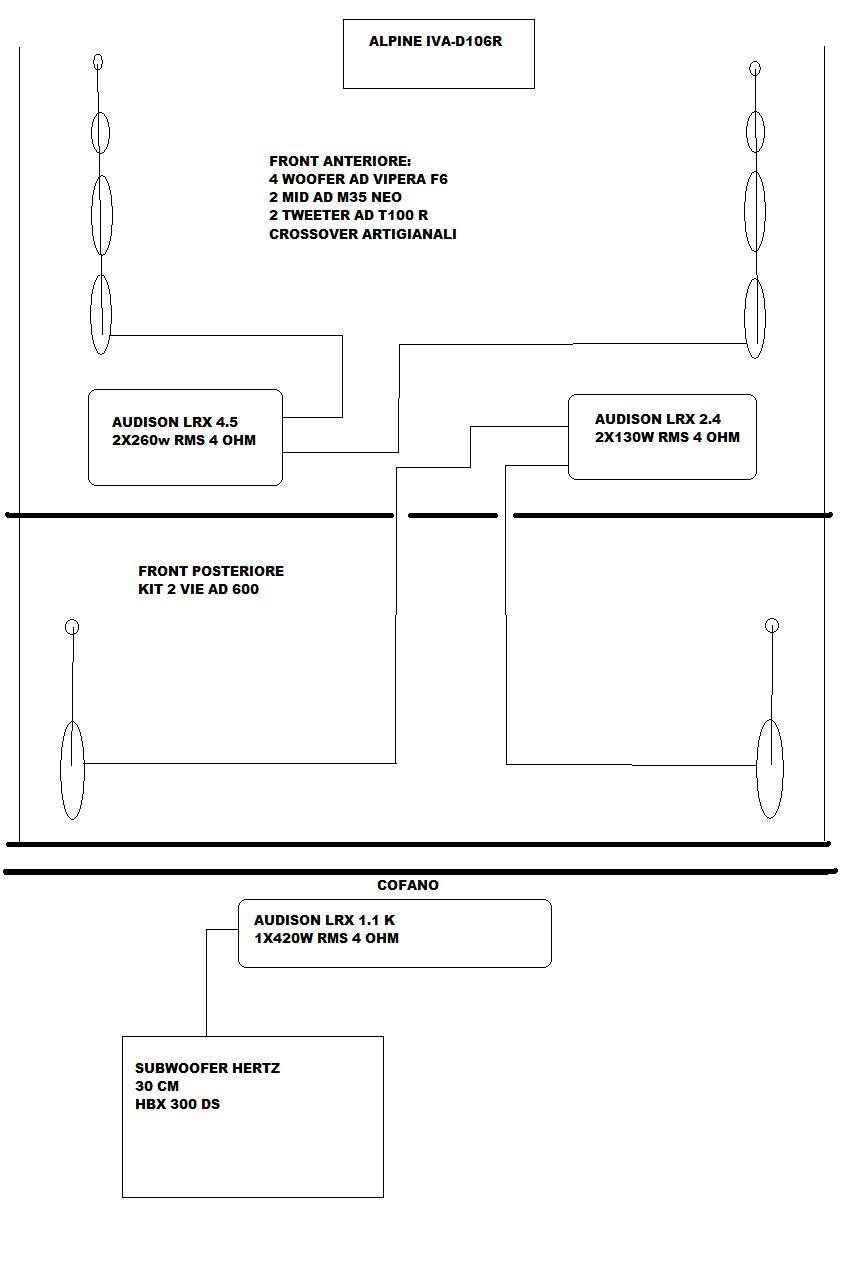

Ecco il progetto finale! hi hi hi!
[}Smile]
Ecco come vaerrà... ora tocca a voi dirmi se va bene o convincermi che nn va bene!
[Immagine: 20095413857_Impianto%20nuovo.jpg]
69,84 KB
elimina il fp[Big Grin][Big Grin]
vedo che cominciamo a fare sul serio [Wink] vanno rettificate un paio di cosucce ..... allora con lrx 4.5 ai vipera gli fai il solletico .... quindi io farei lrx 4.5 medi e tw, lrx 2.4 sui woofer, fronte posteriore amplificato dalla radio ( se proprio non resisisti ad amplificarlo mettici più in la un amplificatorino piccolino, magari un lrx 4.300 ...... ma non ci sprecare un lrx2.4 con davanti 4 vipera che chiedono vendetta !!!!!! ) e il sub come lo hai messo tu .
Ok... mi avete convinto... niente front posteriore... al massimo poi due coassiali diretti dall stereo...
cosi cm si dovrebbe sentire? nn bastano 260 rms a canale per muovere il front anteriore? il 4.5 messo a 2 canali muove 260 rms... mica pochi...
2 vipera a portiera ti spettinano... il sub non mi fa imèpazzire... se ci metti un f8 al sub? (io parlo ma i conti in tasca non te li faccio... diciamo lo butto li [|)])
Ho una proposta per due ampli... lrx 2.500 e 4.300... seminuovi 400 euri... come imposto poi il tutto? ho gia un lrx 4.5....
tutto senza front posteriore....
Raghi ho preso un vrx... 6.420... mo ci divertiamo davvero... euri 450... nuovo e sentito... un affare credo!
bello.. però consiglio. non comprare roba a caso. fai un bel progetto e seguilo.. se no rischi di buttare soldi.
be nn è a caso... orache faccio... lo imposto a tre canali uno per il sub e con due ci alimento i woofer vipera... cn il 4.5 ci alimento i mid e i tweeter e l'ad posteriore...[Big Grin][Big Grin]
Allora questo è il materiale disponibile....
Amplificatore audison VRX 6.420
Amplificatore Audison Lrx 4.5
4 woofer AD Vipera
2 Mid M35 NEO
2 Tweeter AD T 100 R
Subwoofer Hertz EBX 250R
Come lo impostiamo?
Ditemi anche per i crossover....
