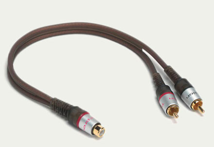

per collegare gli RCA del subwoofer devi comprare uno sdoppiatore di RCA tipo questo.
<b>Immagine:</b><br />[Immagine: 200964134120_sdoppiatore.jpg]<br /><font size="1"> 16,85&nbsp;KB</font id="size1">

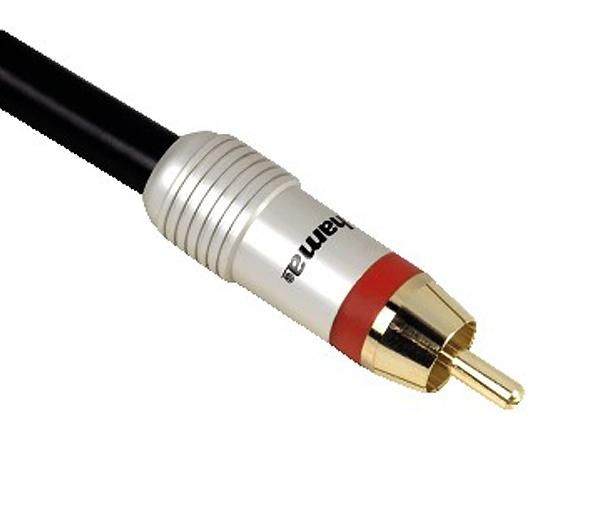

Senza spendere cifre esagerate da Mediaworld puoi trovare questi ottimi cavi della HAMA
<b>Immagine:</b><br />[Immagine: 200966112840_hama.jpg]<br /><font size="1"> 16,97 KB</font id="size1">
(sono quelli che uso in casa nel mio impianto home-theatre ed in auto nel mio impianto che leggi in firma) che ti porti a casa a 19.90 euro per 1,5 metri e vanno davvero benissimo!!!

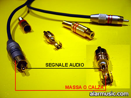

Ho messo una foto di un cavo RCA, per farti capire di che stiamo parlando...
<b>Immagine:</b><br />[Immagine: 200966103342_rca_450.jpg]<br /><font size="1"> 40,2 KB</font id="size1">
