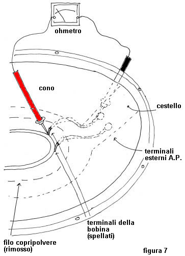

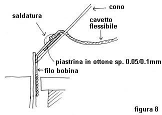

Se L'altoparlante non funziona nonostante il cono si muova liberamente controllare la continuità con l'ohmetro; se c'è un corto significa che la bobina è bruciata e deve essere sostituita (laboratorio); se c'è interruzione potete tentare di riparare il difetto. Togliete il copripolvere e ripulite fin dove potete dalla colla e dallo smalto i terminali della bobina mobile, misurate quindi la continuità fra ciascun terminale ed il corrispondente morsetto dell'altoparlante per verificare se l'interruzione è in questa parte esterna del circuito elettrico (fig.7). Se l'interruzione è a carico di uno dei cavetti flessibili (difetto frequente), questo andrebbe sostituito con uno analogo che potreste recuperare da un altoparlante rotto, oppure potreste utilizzare a questo scopo la calza di un cavetto schermato.Se l'interruzione è nel tratto di filo che scorre sul cono oppure nel punto in cui questo si congiunge con il flessibile (altro punto critico), procedete come mostra il disegno (fig. 8 sotto).
