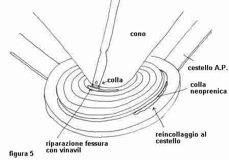

Il centratore può presentare tre tipi di difetti: distacco parziale dal cono o lacerazione in prossimità dello stesso; scollamento dal cestello; afflosciamento con conseguente abbassamento del cono. Gli scollamenti e le fratture dal lato del cono si riparano con il solito vinavil (se il cono è di carta) ma attenzione: c'è il pericolo che la colla filtri nel traferro incollando permanentemente la bobina e rendendo l'altoparlante inutilizzabile. Si procede allora con una spatolina depositando piccole quantità di vinavil denso sulla parte scollata o fratturata, fino a formare una specie di cordoncino di colla (fig.5), si lascia impregnare per qualche minuto quindi si fa asciugare capovolto (per evitare il pericolo segnalato prima). Un'altra avvertenza: non usare troppa colla che imbratterebbe il centratore, se ciò accadesse pulirlo subito con acqua. Dopo la completa essiccazione della colla e cioè dopo 24 ore, controllare muovendo il cono e stirando il centratore (per quanto è possibile) che il lavoro sia riuscito bene; se vi sono ancora parti scollate fare un secondo intervento. Se il centratore è scollato dal cestello, quindi sul lato esterno, si reincolla con colla neoprenica stendendola con una spatolina, poi si preme leggermente con le dita finché la colla non ha fatto presa ed il centratore appare attaccato. Si aspetta 24 ore (almeno 6) prima di usare.

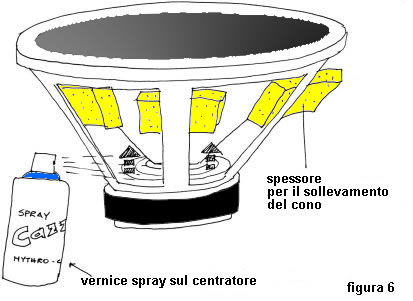

Per il terzo difetto, cioè il centratore afflosciato, c'e intanto da dire che il difetto è più apparente che reale: in condizioni di lavoro, per effetto delle forze elettromagnetiche che agiscono sulla bobina, il cono tende ad assumere la posizione corretta, inoltre l'unico intervento che dia un risultato sicuro sarebbe la sostituzione del centratore. Accontentandosi di una risultato parziale si può procedere come segue: si solleva il cono fino a riportare il centratore in posizione corretta. Si tiene in posizione ponendo dei distanziali fra il cono ed il cestello, quindi si spruzza sul centratore della vernice trasparente alla nitro a mezzo di una bomboletta (fig.6). Non conviene spruzzare troppa vernice per evitare di indurire troppo il centratore. Si fa seccare completamente con il phon alla massima temperatura in modo che il centratore, che è di tessuto, subisca una specie di stiratura. Si fa raffreddare e si tolgono i distanziali. In genere il centratore torna in pari, eventualmente insistere con il phon.
