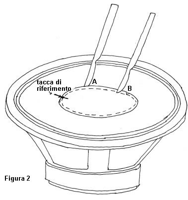

Questo articolo vi insegnerà a riparare personalmente alcuni guasti la cui riparazione è alla portata anche di chi non abbia specifica esperienza in merito. Si tratta com'è intuibile, di riparazioni facili per rimediare, come vedrete, a piccoli difetti che però producono grossi problemi e che rendono comunque inutilizzabile il componente. Queste riparazioni riguardano le parti in vista dell'altoparlante, quindi il cono, la sospensione, lo spider, il copripolvere ed collegamenti elettrici: osservate il disegno a destra. Anzi, per ampliare la nostra vista sulle parti dell'altoparlante, impariamo subito a smontare il copripolvere, per poter accedere alla parte di cono sottostante ed intervenire anche in questa zona critica. Nella maggior parte dei casi il copripolvere è costituito da una cupola di cartoncino incollata al cono. Per rimuoverlo si può dapprima tentare con il solvente (acetone) distribuendolo con un pennellino e lasciandolo agire, quindi si procede con il bisturi, che deve essere a lama stretta e arrotondata in punta con il quale si taglia e si solleva esattamente nel punto di incollaggio (fig. 2 sotto) Se il solvente non ha agito (alcune colle non si sciolgono), se non si riesce o si teme di tagliare il cono, si taglia un po' sopra (B). In un caso e nell'altro è opportuno fare un segno di riferimento al fine di rimontare poi il copripolvere esattamente dove era e com'era.
