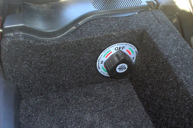

particolare del disgiuntore nautico.
posizione 0: alimentazione di TUTTO l'impianto (sorgente ed elettroniche comprese) esclusa;
posizione 1: precarica a mezzo lampadina da 5W dei tre condensatori del sistema;
posizione 2: alimentazione in regime di normale utilizzo.

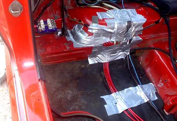

cablaggio condensatore Nippon Chemicon per le elettroniche anteriori, e relativa fusibiliera AGU:

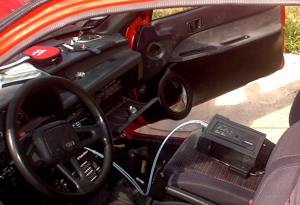

prova di funzionamento dell'Aux della Naka, al quale è collegato tramite presa Jack un riproduttore professionale Fostex sul quale vi sono riversamenti di master analogici di grandissima qualità:

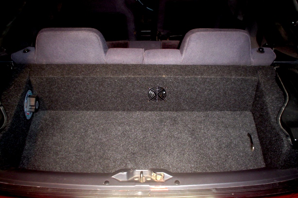

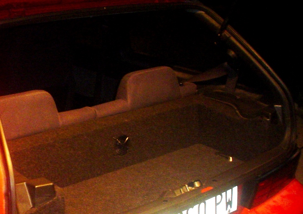

baule completato. molto "anonimo, come da espressa volontà del cliente. un vero peccato, nascondere tutto quel ben di dio:

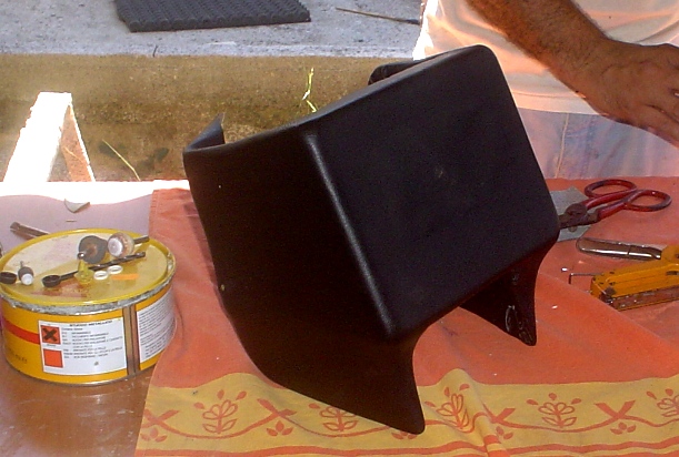

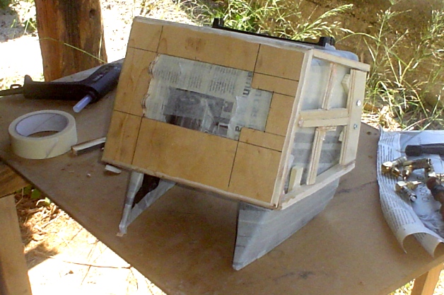

riguardo il parametrico, molto semplicemente ho dapprima realizzato il pannello frontale, con la fresatura della faccia che lascia scoperti i comanti e i V-meter; dopodichè ho costruito il telaio dei laterali con listelli di multistrato, lasciando i necessari incavi per i passaggi dei cavi pre e alimentazione. tirato il panno, resinato, impellato.

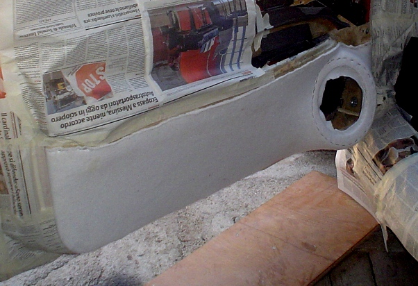

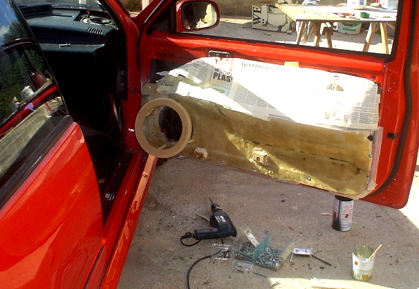

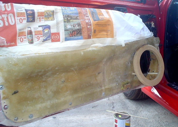

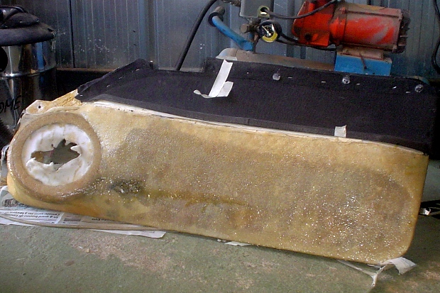

per le tasche, nulla di più semplice.
ho dapprima eliminato le vecchie in legno, completamente storte e fessurate; ho poi riallineato i pannelli originali (completamente deformati) in cartone pressato, tramite una cornice di viti parker; dopodichè resinati con due strati di mat. infine, applicazione di dima da 20cm, stesura del fliss, resinata e impellatura finale.
