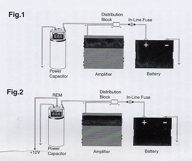

qua con me ho un catalogo ciare e vedo che ci sono dei sdoppiatori a 4 senza essere portafusibili . Quindi se ho capito bene metto un cavo da 4awg spezzato da un porta fusibile con un fusibile, poi prima di arrivare allo sdoppiatore collego il cavo del condensatore (credo spellando il cavo senza spezzarloe nastrarlo o esiste un altro metodo ?) poi proseguo allo sdoppiatore il quale deve avere x forza anche i fusibili o va bene anche quello senza?e da li poto positivi di sezione inferiore agli ampli giusto?

Parti dalla batteria, ed a 15 cm da questa tagli ed infili una fusibiliera con 1 fusibile.
Da questa esci, ed entri in macchina..... arrivi fino in baule, dove accedi al condensatore (non ho idea del montaggio, poichè anche io devo ancora comprarlo), ma TUTTI MI HANNO MESSO IN GUARDIA DAL MONTARLO, a causa della sua potenza.... E' come una mega batteria (credo). Quindi fai tutto a batteria scollegata ed isolata.
Esci dal condensatore, ed accedi alla tua sdoppiatrice (MEGLIO se quella del polo positivo è munita di fusibili perchè:
1. ulteriore protezione per gli amplificatori
2. se devi intervenire su un ampli solamanete diventa immediato, poichè stacchi il fusibile e ci fai quel che devi farci
Dalla multipla, esci e vai agli ampli.
Per le masse invece ti attacchi con un cavo in un punto della macchinaq (io mi sono preso ad una vite di fissaggio del divano posteriore), sali fino allo sdoppiatore (che per la massa non deve avere fusibile), e da lui vai ai negaivi degli ampli!!!

se il condensatore lo collego allo sdoppiatore? a 4 bfori 1 per il condensatore e gli altri tre per gli ampli
<b>Immagine:</b><br />[Immagine: 200762520651_200768212536_immacollegamento9dw.jpg]<br /><font size="1"> 126,08&nbsp;KB</font id="size1">
in quesio caso ce uno sdoppiatore a 2 uno x il condensatore e l altro x l ampli se ne utilizzo uno a 4 e la stessa cosa?

marco scusa non ti ho capito alla fine deve essere collegato come h o detto precedentemente?
