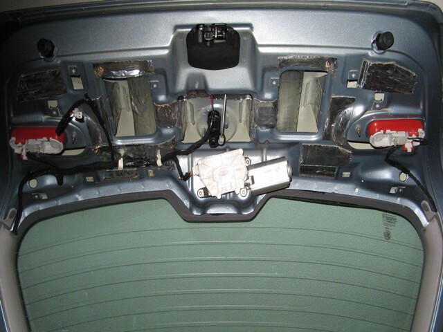

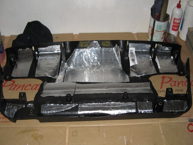

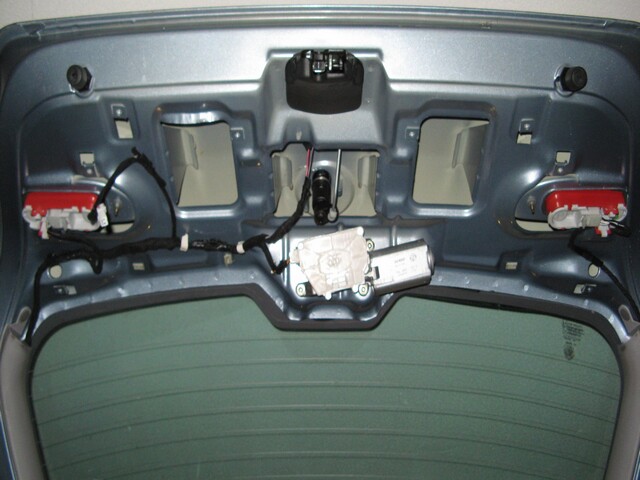

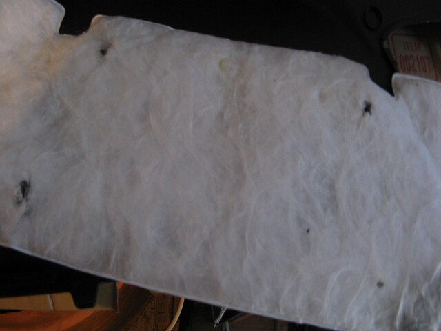

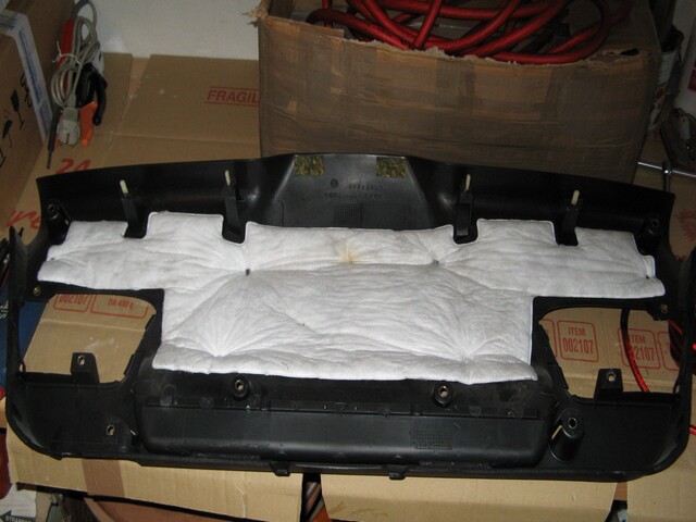

ecco l'insonorizzazione del portellone posteriore!
[Immagine: 20103123712_IMG_2326.jpg]
75,58 KB
[Immagine: 20103123729_IMG_2327.jpg]
74,76 KB
[Immagine: 20103123743_IMG_2329.jpg]
48,28 KB
[Immagine: 20103123758_IMG_2330.jpg]
86,55 KB
[Immagine: 20103123812_IMG_2331.jpg]
