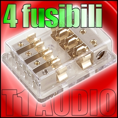

[|)][|)][|)][|)]... un distributore di corrente è un dispositivo che ha 1 o più entrate e varie uscite, in modo tale da poter collegare più amplificatori .... tipo questo...
<b>Immagine:</b><br />[Immagine: 2009826152433_ffe5_12.JPG]<br /><font size="1"> 135,82&nbsp;KB</font id="size1">
compra un distributore, fai passare il cavo principale dalla batteria al distributore e da esso ci prendi i positivi degli ampli.... poi oltre al distributore, va messo un portafusibile di linea a circa 20 cm dalla batteria per salvaguardare il cavo.... quindi ti ci vuole un portafusibile con rispettivo fusibile da mettere a 20 cm dalla batte, e un distributore che va messo in bagagliaio con i rispettivi fusibili....
ok quindi per l'alimentazione compro un portafusibile con relativo fusibile e lo metto a 20 cm dalla batteria. Poi faccio passare il cavo "portante" e poi, arrivati nel vano bagaglio metto questo distributore a 2 con relativi fusibili
