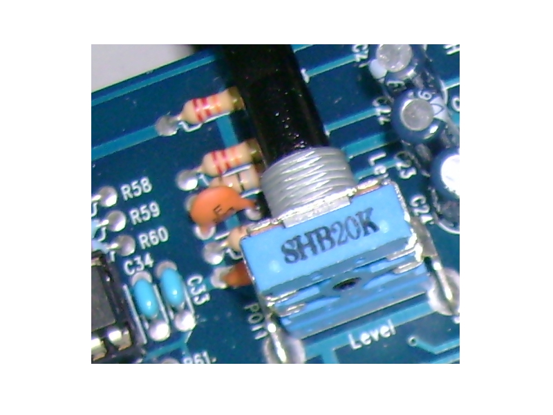

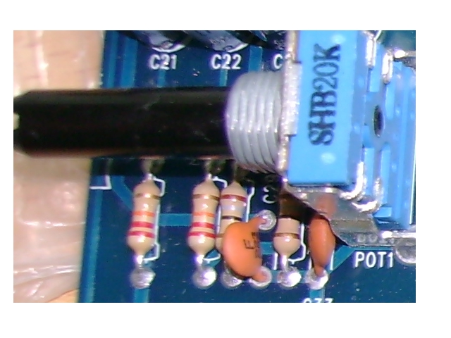

Ciao a tutti è da un pò che seguo questo bellissimo forum e mi complimento con tutti coloro che ne fanno parte... Sfortunatamente non sò come sia successo ma si sino brucair 2 resistenze ( rispetivamente R55 e R56 poste sul lato dove ci sono gli ingressi segnale) del mio steg qmos 120.2 x. Non riesco a distinguere i colori delle bande poste sulle resistenze e quindi a identificare il loro valore, potreste aiutarmi? Se qualcuno ha lo schema di questo amplificatore o magari ne ha uno e può indicarmi i colori delle resistenze mi sarebbe davvero d'aiuto!

mi viene un pò difficile al momento.... comunque l'ampli suona ma dà un segnale saturato a medio volume... ho aperto e ci sono queste 2 resistenze bruciate... help me!!!!!!!!

R55 e R56....appena ritrovo le foto o smonto l'ampli, ti comunico i valori.

Grazie mille! Non avrei davvero saputo come fare se non fosse stato per il tuo aiuto! Adesso corro subito a comprare le resitenze e le sostituisco! Cordiali saluti Fabio

Mi rimane solo un dubbio.... cosa intendevi con
"Poi il problema potrebbe essersi esteso anche ad altro..."???
ho controllato lo stato (visivamente) di tutti gli altri componenti ma nulla risulta annerito e spaccato in due come le due resistenze da 18 ohm! Cosa dovrei controllare più a fondo e magari con l'ausilio di un tester?
