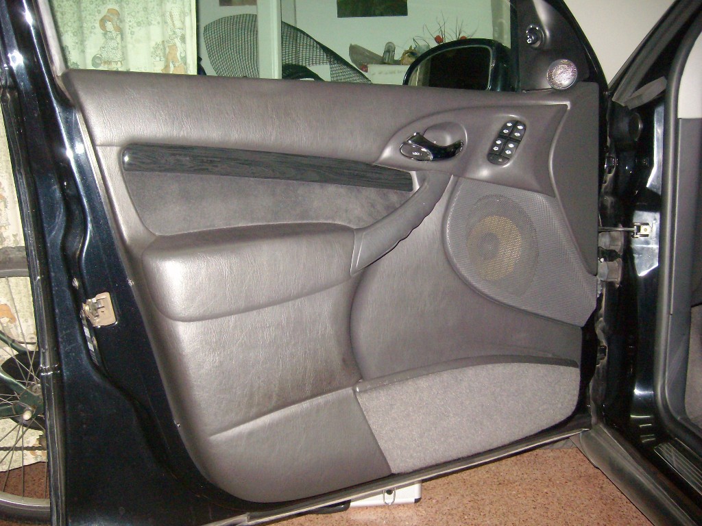

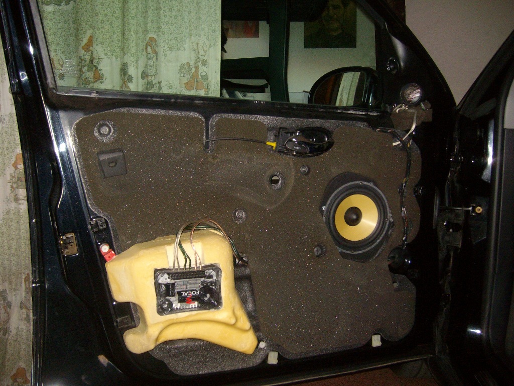

vi presento il mio impiantino. è ancora all'inizio e ci saranno molte modifiche soprattutto sulla sezione ampli e sub...
accetto opinioni consigli e critiche...

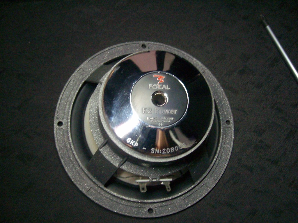

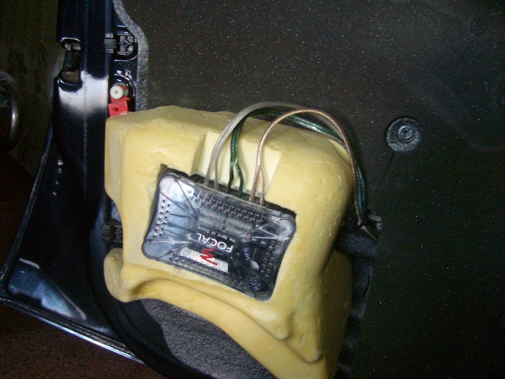

per ora i lavori son stati: leggera insonorizzazione portiere anteriori, installazione cavi ecc alimentazione e segnale audio, installazione kit anteriore focal 165 k2p pilotato attualmente da un sony (made in usa) xm4040 a 2*100w rms.
sorgente pioneer deh-p9600mp
subwoofer jbl gto1502d pilotato da un old school jbl M3 a 300w rms

niente da dire?
comunque secondo voi il fronte anteriore meglio in questo modo (con filrti del kit, 18db/oct. , 3,8khz) o meglio filtrare in attivo dalla sorgente in modalità network 3 way e quindi con multiamplificazione?

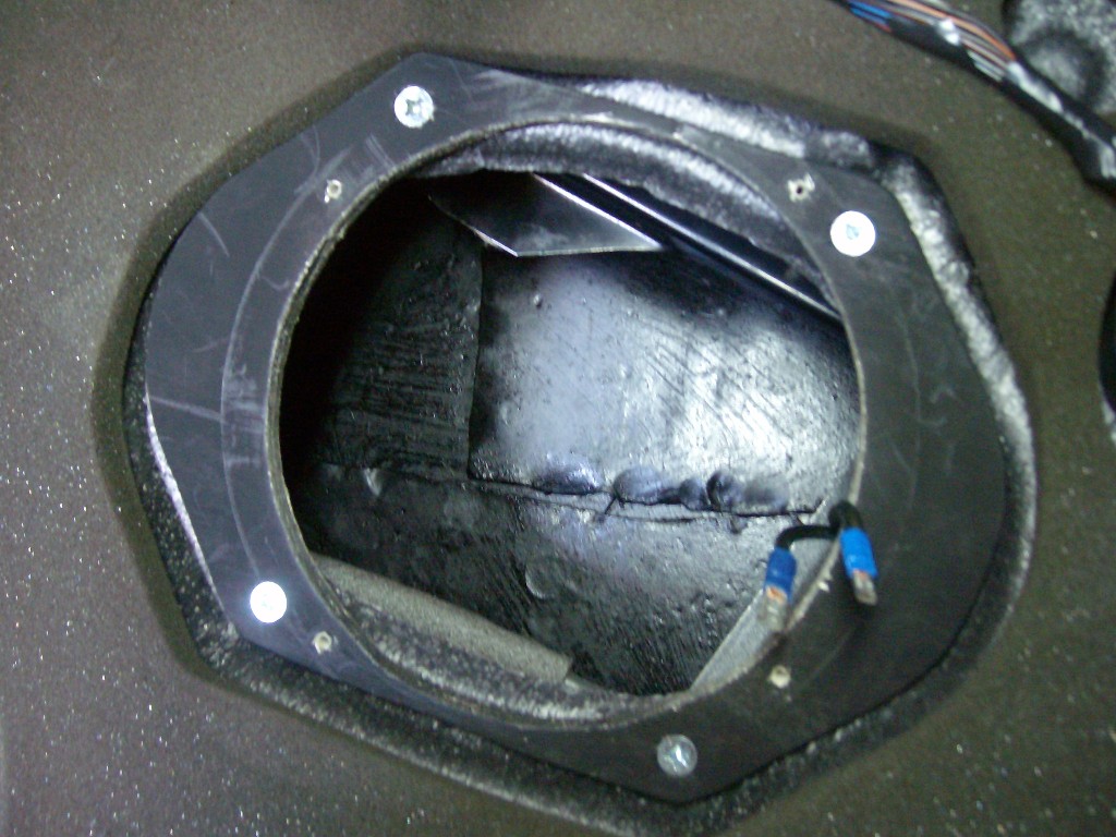

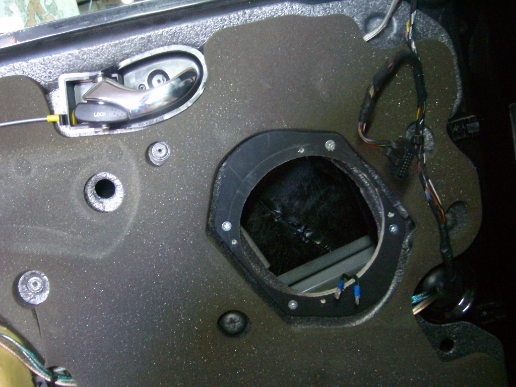

un piccolo consiglio potrebbe essere di fare il supportino del woofer in mdf ed eliminare quello in plastica... cmq un lavoro molto pulito complimenti!
grazie, forse nn si vede bene, ma il supporto/adattatore del woofer è in mdf, ed è stato verniciato di nero prima del montaggio...

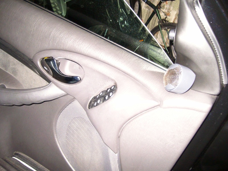

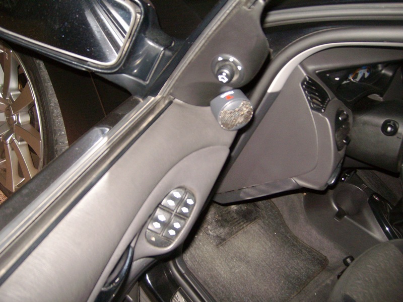

volevo chiederti ma i tweeter rimarranno in quella posizione definitiva!!
avendo anch'io la focus come la tua sto valutando di rifare i montanti in vtr!!
Ah ok allora niente da dire! un lavoro davvero pulito! per quanto riguarda i tagli di frequenza secondo me devi fare prove tu di ascolto e verificare quale sia la piu "adatta" al tuo orecchio è la miglior cosa secondo me...davvero molto bella quella sorgente. complimenti!
inizialmente sono stati installati provvisoriamente per poi trovare la soluzione definitiva in futuro(vtr ecc), ma sinceramente mi sono convinto a lasciarli cosi, la posizione non è malvagia, anzi. E poi è sempre un lavoro pulito...

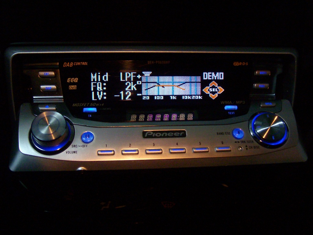

grazie, comunque si, la sorgente oltre ad essere bella, suona veramente bene... suono cristallino e pulito, infinite regolazioni, ritardi temporali e molto altro...
ora mi chiedevo solo se eliminare i crossover focal, multiamplificare e filtrare in attivo con la sorgente. i filtri disponibili sono:
LOW LPF: 31.5,40,50,63,80,100,125,160,200(Hz)
MID HPF: 31.5,40,50,63,80,100,125,160,200(Hz)
MID LPF: 1.6,2,2.5,3.15,4,5,6.3,8,10,12.5,16(kHz)
HIGH HPF:1.6,2,2.5,3.15,4,5,6.3,8,10,12.5,16(kHz)
inoltre per ogni altoparlante è possibile regolare il livello, la fase, la distanza (per i ritardi temporali) e la pendenza (-36,-30,-24,-18,-12,-6 dB per ottava).
Ciao Giupix, buon impianto non c'è che dire ma sicuramente migliorabile... sicuramente la resa migliorerà se cambi amplificatore, calcola che come sorgente abbiamo lo stesso crox, e certo è un peccato non sfruttarla appieno, quindi se hai pochi dubbi togliteli pure, appena puoi prendi 2 bei ampli come si deve e vai di bi-amplificazione tagliandoo tutto dalla sorgente![Wink] Vedrai ti ringrazierà la sorgente, i wf, i tw e soprattutto le tue orecchie!![Big Grin]
AMP: TW/MID/WF: ???
AMP: SUB: ???
grazie del consiglio.. tu filtri dalla p88? comunque una domanda... che wattaggio rms è necessario per il mio fa in multiamplificazione? intendo.. come kit "su carta" dice 80 rms, 150 max. ma sento gente ke sui midwoofer k2p gli manda anche 200rms... il tweeter tn52 invece? riporta 15wat nominali[:0] ... vabbe sarà nn filtrandolo
