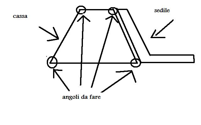

Io ho gia costruito dei sub ma molto alla buona e questo sub lo voglio costruire bene bene!
Sto seguendo un progetto ciare ma non ho mai capito cosi si fanno gli angoli.
Adesso mi spiego meglio con delle illustrazioni
Questo e il progetto:
http://www.ciare.com/pdf/Progetti/MyPers...SW10.1.pdf
e questa e la mia illustrazione di paint:
[Immagine: 20091214142047_Sub.jpg]
24,07 KB
per fare quei 4 angoli che strumento mi serve e cosa bisogna fare?

Allora, per fare quelle angolazioni ti occorre o una fresatrice con fresa pari alla metà esatta dell'ampiezza dell'angolo che devi fare oppure ti serve una squadratrice e dovrai impostare la lama esattamente pari alla metà esatta dell'ampiezza dell'angolo che devi fare.
In questo modo l'angolo esce perfetto e il lavoro pulito.
La seconda soluzione è la più idonea, la meno costosa perche tu porti tutto da un falegname e fa tutto lui.
La prima invece è fai da te ma occorrono fresatrice e fresa. Ma è molto onerosa in quanto può darsi che tu abbia una fresatrice ma sono sicuro che non hai una fresa IDONEA. Tu dirai basta comprarla... si basta comprarla ma a giudicare dagli angoli che devi fare te ne servono 2 una per gli angoli inferiori e una per i superiori. Ammesso anche che tu compri le frese le devi comprare esattamente pari alla metà dell'ampiezza dell'angolo che devi fare. E in commercio purtroppo esistono solo le classiche frese a 15-30-45-60 gradi.. Se gli angoli che devi fare sono pari al doppio di queste misure puoi prenderle altrimenti puoi andare con la prima soluzione. Ma devi cercare un falegname per un lavoro perfetto e pulito.

puoi anche tagliarti i pezzi a misura, e dal falegname farti fare solo gli angoli...
se invece, a casa disponi di una troncatrice da legno, anche piccolina con la possibilita' di taglio sul piano superiore e con regolazione d'angolo sei a cavallo[Wink][Wink]
