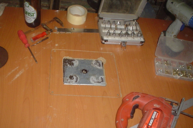

io non uno compassi o altro:
<b>Immagine:</b><br />[Immagine: 201091494148_DSC09483.JPG]<br /><font size="1"> 152,9&nbsp;KB</font id="size1">
ma posso assicurarti che spesso le compro già pronte, perchè tra l'mdf necessario, e il tempo da impiegare per farne una decina... conviene comprarle.

io come vedi, ho risolto il problema all'origine... con la costruzione di un banco. una dima commerciale per campione, e presa a copiare... e ne faccio anche 2.000 tutte identiche. solo che detto tra noi, è un lavoro che mi rompe oltremodo le p..le, quindi spesso le prendo bell'è fatte.

naturalmente la fresatrice non si abbassa, se è messa a testa in giù; mi pare evidente, no?? come puoi vedere la flangia di metallo è amovibile, basta ribaltarla verso l'alto, regolare i blocchi per la giusta lunghezza da dare all'utensile, e riposizionarla. opearazione che richiede 30 secondi, bloccaggio dell'utensile compreso.

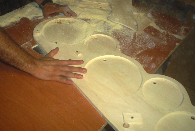

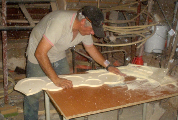

dopodichè, se ancora mediti che sia arduo o scomodo utilizzare la fresa così... dai una occhiata a cosa si può fare (scusate la polvere in sospensione, ma avevo l'aspiratore kaputt..):
<b>Immagine:</b><br />[Immagine: 2010914172253_001.JPG]<br /><font size="1"> 159&nbsp;KB</font id="size1">
<b>Immagine:</b><br />[Immagine: 2010914172329_002.JPG]<br /><font size="1"> 163,51&nbsp;KB</font id="size1">
