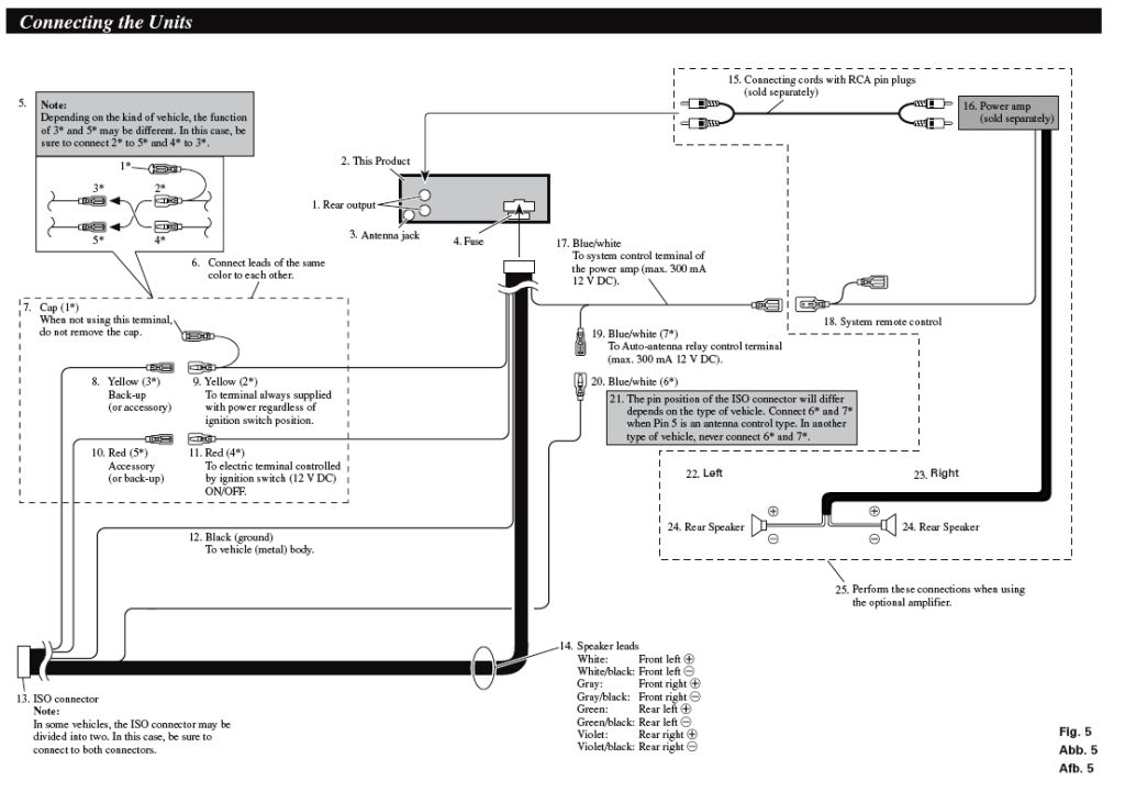

I fili sono tutti spezzati e nastrati!! Sinceramente non so da dove cominciare...allego lo schema di montaggio...magari puoi aiutarmi!!
<b>Immagine:</b><br />[Immagine: 20071116151210_connecting.jpg]<br /><font size="1"> 95,68&nbsp;KB</font id="size1">

Prendi il libretto del auto e cerca i colori dei cavi...se nn lo trovi apri l alloggio delle casse x individuare i colori dei cavi che vanno alle casse...fatto questo l unico problema e il connettore x l alimentazione...li devi avere un tester oppure l apposito libretto del automobile sottomano...e cm dice pj se nn hai i 2 connettori devi comprarli!!

Questo problema viene dopo...inizia a individuare i cavi che ci sono nel alloggio!!! Sono sparsi o hanno i 2 connettori??
Sparsi..
