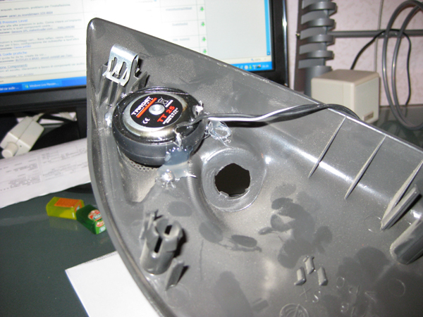

Foto: Secondo voi ho fatto un buon lavoro?
Credete ke stiano bene cosi i tweeter? si tratta della mascherina specchietto di una punto ii serie.

ma infatti i tweeter vanno cosi nella maggior parte delle predisposizioni, a meno che non si parli di particolari componenti che variano e di molto il loro comportamento in base all asse e alla direttivita.
ho paura ke il suono nn esca bene dalla griglia esterna della maskerina, anke perke il tweeter ha gia una sua griglia, e poi è anke lontano dalla griglia, nn è ke il suono se ne va di lato e rimane dentro la maskerina?
ma va, questa predisposizione è fatta apposta..
preoccupati di installare il tutto in modo corretto, questi accorgimenti li farai col tempo e con un tweeter senz altro piu prestante..
i tdk appartengono a quella fascia di prodotti installabili e tarabili facilmente sulla gran parte di auto in commercio..
confermo marco...
comunque, al max, potresti levare la griglia di plastica della fiat, ed installare il tweeter dall' esterno verso l' interno...
così hai a vista la sua griglietta, e meno schermature..

non toglierla, lascia comè, andra bene!
