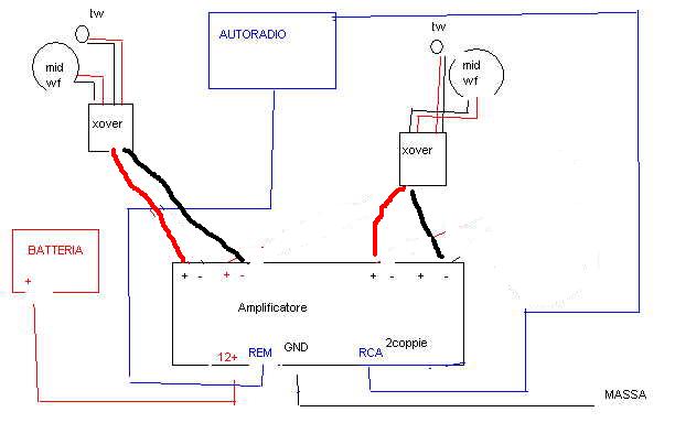

non ho ben capito come hai collegato il tutto! ce l'ha fai a fare uno schema?
questo è l'unico collegamento che puoi fare!
grazie loris per il disegno![Big Grin][Big Grin][Big Grin][Big Grin]
<b>Immagine:</b><br />[Immagine: 200891213715_1.JPG]<br /><font size="1"> 25,81&nbsp;KB</font id="size1">
forse mi sono spiegato male......per ogni latoho 2 woofer (collegati in serie) e un tweeter...
