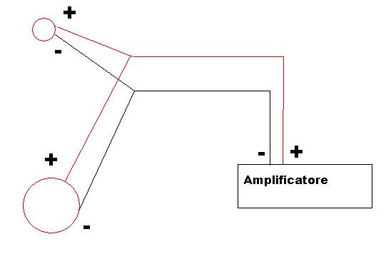

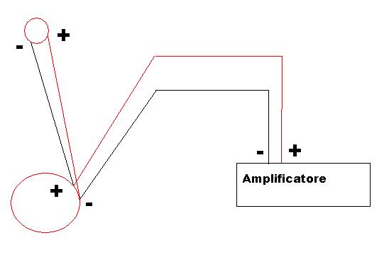

ragazzi mi è sorto un dubbio..allora, collego il più dell'ampli al woofer e al tweeter e il meno al woofer e al tweeter, oppure collego il più al più del woofer e poi da li al meno del tweeter,e il meno dell'ampli lo collego al meno del woofer e poi al più del woofer?(uso più e meno per facilitare la scrittura)
quindi così:
<b>Immagine:</b><br />[Immagine: 20081123204251_cablaggi.JPG]<br /><font size="1"> 14,61&nbsp;KB</font id="size1">
o così?
<b>Immagine:</b><br />[Immagine: 2008112320434_cablaggi2.JPG]<br /><font size="1"> 15,55&nbsp;KB</font id="size1">

due, ma ho disegnato solo un canale, per non stare a fare il disegno uguale per il secondo canale...
il collegamento va bene ma devi metterci il cross passivo che ti divide le frequenze tra woofer e tweeter[Wink]

Allora se l'amplificatore è due canali sono sbagliati entrambi gli schemi... Non puoi pilotare 4 altoparlanti con un'amplificatore 2 canali senza utilizzare un crossover passivo [Wink]

devi inserire un crossover.
colleghi piu e meno al crossover in ingresso, e in uscita avrai 4 cablaggi, rispettivamente + e - del woofer, e + e - del tweeter..
questo, parlando di crossover preconfezionato.
