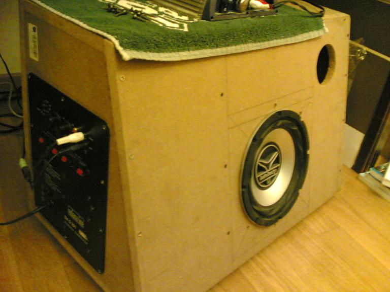

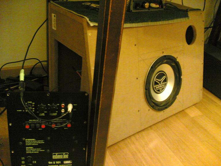

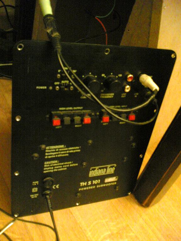

grazie mille.... la cassa l'ho fatta.... bellissima.... e funziona anche molto bene.... tranne un problemino con il sub... sottolineo cmq che è un impianto per casa.... l'ho tirato un po e l'ampli ora mi fa brutti scherzi.... prima faceva un suono lineare continuo.... che cambiava frequenza se giravo la manopola della frequenza del crossower.... ora invece il sub funziona solo se il crossower lo setto a 180... se lo sbasso si spegne.... e se alzo il volume dell'ampli a piu di un quarto.... si spegne di nuovo.... boh.... domandina.... l'ampli è a scheda... io ho fatto un buco su una facciata del sub... e l'ho messo dentro.... devo darci uno spazio per l'aria??? faccio delle foto per farvi capire...

verificato che l'impedenza del sub sia stabile con quella dell'amplificatore???
ps. quanti litri sono? a quanto hai accordato?
si sono tutti e due a 4 ohms.... la cassa è da 33 litri... piu uno spazio a parte completamente isolato per l'amplificatore... la frequenza di accordo... in che senso... xke il reflex l'ho fatto in modo da accordarlo a 31 hertz.... cm mi è stato detto dal programma... poi sull'ampli c'e la frequenza del crossower... e quella l'ho messa a 40 che è il minimo....
sei sicuro che siano 33 litri??? mi sembrano di piu!! bo sarà un effetto della foto!
