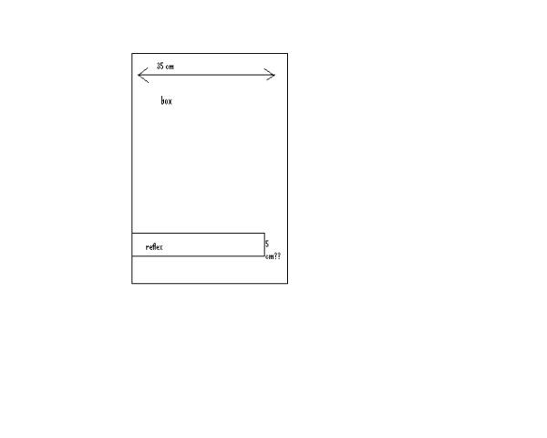

ragazzi ho un sacco di problemi con la costruzione del mio primo box .... vi prego aiutatemi... allora: il box deve essere di 42 litri con un tubo reflex di 8 cm di diametro e 30 di lunghezza.... le misure interne del box per ottenere 42 litri dovrebbero essere 38 cm di larghezza, 32cm di altezza e 35cm di profondità... ora vi chiedo... nella collocazione del tubo reflex , se la sua lunghezza e di 30 cm e la profondità del box è di 35 cm, vanno bene solo 5 cm di distanza tra il bordo finale del tubo reflex e l'altra parete???

Vi prego raga aiutatemi.....[Sad][Sad]
nessuno mi aiuta??? ragazzi ho bisogno assolutamente.... nn vorrei costruire un box che nn va e aver sprecato solo denaro...
meglio mettere il reflex sul lato lungo.
