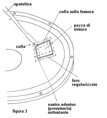

Negli altoparlanti professionali e nella maggior parte di quelli HiFi il cono è di cartoncino; è facile quindi che a seguito di urti o di colpi inferti (non sono rari gli atti di vandalismo) possa risultare strappato, lacerato, fratturato, spiegazzato. L'operazione da eseguire per rimettere a nuovo l'altoparlante sarebbe la riconatura, che presuppone però la disponibilità di un cono nuovo nonchè dell'esperienza e dell'attrezzatura necessarie. Ci accontenteremo perciò di una riparazione che restituisca al componente la sua funzionalità completa lasciando magari a desiderare (ma non è detto) dal punto di vista estetico. Ci serviremo di vinavil diluito con il 20 - 50 % di acqua; la diluizione serve per far penetrare e diffondere meglio il prodotto. Se il danno è esteso e vi sono pieghe e deformazioni conviene prima trattare tutto il cono e, tolto anche il copripolvere, bagnare, con acqua e vinavil al 50%, la superficie esterna ed interna, cercando inoltre di riavvicinare e far combaciare i lembi delle parti stracciate. Si usi un pennello e si eviti di far cadere spruzzi o gocce nella bobina mobile; se ciò accadesse si provveda subito a ripulire. Con la bagnatura si distendono le fibre di cellulosa e dopo asciugato il cono avrà ripreso (quasi) la sua forma originale; si può perfezionare il lavoro riscaldando le parti deformate con il phon e stirandole con le dita (viene meglio se il cono è ancora umido).
Dopo che il cono è seccato (almeno 24 ore), se rimangono fessure si possono chiudere con striscioline di carta di giornale e vinavil in strati successivi. Se vi sono parti mancanti si procede in questo modo: prima se ne regolarizza il contorno (con la forbice o con il taglierino) quindi si ritagliano con una certa precisione delle pezze di cartoncino e si adattano al cono tenendole in posizione con nastro adesivo; si distribuisce la colla sulla parte opposta rispetto al nastro aiutandosi con un pennellino o con una spatolina affinchè penetri nella fessura fra la pezza ed il cono (fig. 3 sotto). In un secondo tempo, dopo che la colla è seccata, si toglie il nastro adesivo e si completa l'incollaggio utilizzando se è necessarie anche le striscioline di giornale. Completate le operazioni suddette, se il cono è parzialmente scollato dalla sospensione, si reincolla con colla neoprenica (Trepinprene, Artiglio, Bostik ecc.); se lo scollamento è totale è necessario preoccuparsi di mantenere la bobina centrata quindi tolto il copripolvere (se non lo si è ancora fatto), si inseriscono nel traferro dei calibri costituiti da striscie dei più vari materiali (cartoncino, plastica ecc.) ovviamente uguali fra di loro come dimensioni e spessi da uno a due decimi di millimetro (fig.4 ); si procede quindi ad incollare la sospensione e dopo 15 minuti si tolgono i calibri per controllare che la centratura sia perfetta (muovendo il cono avanti e indietro la bobina non deve strusciare); si rimettono i calibri e si fa asciugare per 24 ore.
