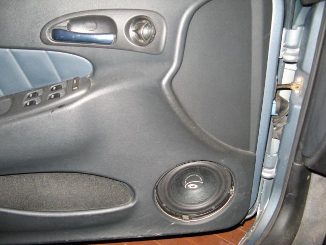

no. hai ubn forte squilibrio . a basso volume si deve sentire tutto a basso volume... anzi. la dinamica proprio a basso volume si sente. ma i woofer come sono messi? sono in portiera trattata oppure sono in predisposizione senza insonorizzazione seria? potrebbero avere un efficenza ridicola e a quel punto sei costretto a attenuare a dismisura i tw.
#14
ecco lo sapevo!
vabbè vorrà dire che risolto il problema sentirò da dio!
eppure l'istallatore dovrebbe avere orecchio per quel che ne so..
la portiera è insonorizzata a manetta.. ha il dynamat extreme sulla lamiera che da all'esterno e su quella di mezzo (steso per bene e buchi tappati)..
il woofer è in predisposizione e in effetti è 1-2 cm incassato dentro e poi è ai piedi praticamente..

comunque ad un migliore ascolto devo precisare che non è a volume basso si sentano solo i tweeter però certo sono preponderanti.. poi alzando il volume questa differenza si attenua..
a tal proposito però mi viene in mente una cosa..
su alcuni ampli home avevo sentito ci fosse un sistema che aumentava i bassi quando il volume era contenuto quindi forse è un problema/caratteristica comune a tutti gli ampli di enfatizzare le frequenze alte a basso volume..
