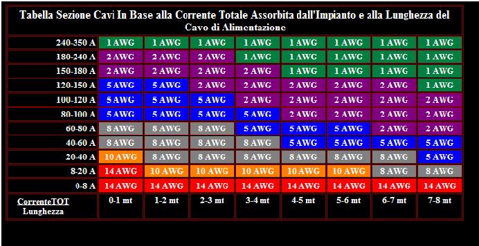

#24
aggiorno la tabella con una migliore![Wink]

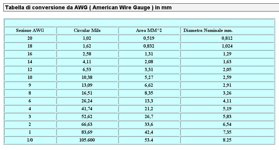

Se posso aggiungere anche quasta tabella
[Immagine: 20105118536_awg.JPG]
76,77 KB
P.S. Forno grande guida complimenti
