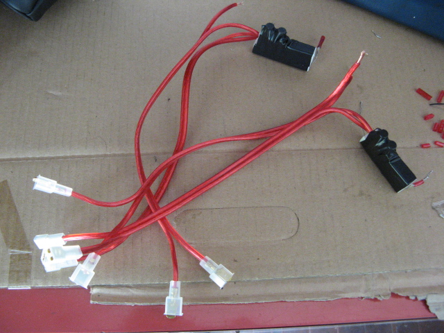

Guarda che belle celle ho confezionato!
Prima della saldatura dei positivi e con solo i negativi attaccati tramite mammuth..

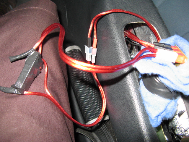

Positivi saldati scocth a manetta e collegati con dei bei faston
[Immagine: 2009716145618_IMG_1814.JPG]

1 Le resistenze le ho misurate col tester e in realtà sono da 4,1 e 6,6 (mistero che sian diverse da quanto stampigliato)
2 Fatto la prova col cd più trapanoso che avevo: Police Roxanne con quel batterista mago del charleston e ok altri 3 dB sugli 8 kHz glieli toglierei.. ma altri cd suonano benissimo in flat!!
